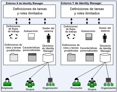

Cree varios entornos de CA Identity Managercuando desee para llevar a cabo las siguientes acciones:
Gestionar almacenes de usuarios adicionales: se pueden gestionar usuarios en tipos diferentes de almacenes de usuarios. Por ejemplo, su empresa almacena todos sus perfiles de usuario en un directorio LDAP de sistema Sun Java. Se involucra en una empresa conjunta con un partner que utiliza una base de datos de Oracle para almacenar la información de usuarios. Desearía un entorno de CA Identity Manager diferente para cada conjunto de usuarios.
- Gestionar objetos con clases de objeto de LDAP diferentes: se debe considerar la posibilidad de que CA Identity Manager esté gestionando un directorio LDAP. En el mismo directorio, se pueden gestionar objetos del mismo tipo junto con clases de objeto y atributos diferentes. Por ejemplo, en la siguiente ilustración se muestra un directorio que contiene dos tipos de usuarios:
- Empleados, que tienen un número de ID de empleado.
- Proveedores, que se identifican con un número de proveedor.
