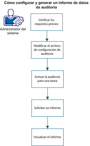

El diagrama siguiente describe cómo un administrador del sistema configura la auditoría y genera un informe en los datos de auditoría:
Como administrador, realice los pasos siguientes:
