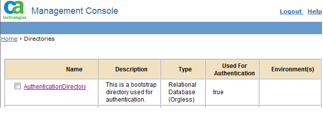

La instalación de CA Identity Manager incluye una opción de asegurar la Consola de gestión. Esta opción está seleccionada de forma predeterminada. Durante la instalación, se especifican las credenciales que CA Identity Manager utiliza para autenticar un administrador que puede acceder a la Consola de gestión. CA Identity Manager crea un usuario con las credenciales que se proporcionen en un directorio de bootstrap denominado AuthenticationDirectory. Este directorio se puede ver en la Consola de gestión.
