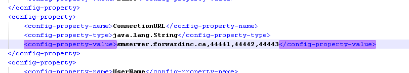

Se hace referencia a una ubicación incorrecta en ra.xml y se muestra el error Cannot connect to policy server: xxx (No se puede conectar al servidor de políticas: xxx).
Siga estos pasos:
  1. Verifique el nombre de host que se ha proporcionado en ra.xml.
  2. En la propiedad ConnectionURL, especifique el nombre de host del servidor de políticas de SiteMinder. Utilice un FQN (Nombre completo).

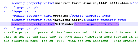

Se hace referencia a un administrador incorrecto en ra.xml y se muestra el error Unknown administrator (Administrador desconocido).
Siga estos pasos:
  1. Compruebe la propiedad UserName en ra.xml.
  2. En la propiedad UserName, especifique la cuenta que se utiliza para comunicarse con CA SiteMinder. Por ejemplo, utilice la cuenta de SiteMinder (valor predeterminado).

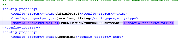

Se utiliza un secreto de administrador incorrecto en ra.xml y se muestra el error Cannot connect to the policy server: Invalid credentials (No se puede conectar al servidor de políticas: credenciales no válidas).
Siga estos pasos:
  1. Compruebe la propiedad AdminSecret en ra.xml.
  2. En la propiedad AdminSecret, especifique la contraseña cifrada para el nombre de usuario al cual se hace referencia en la propiedad UserName.

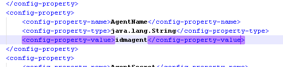

Siga estos pasos:
  1. Compruebe la propiedad AgentName en ra.xml.
  2. Especifique el nombre de agente de 4.X creado durante el 3.º paso de la configuración de SiteMinder.

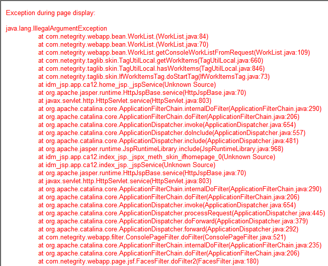

Si un usuario intenta acceder a CA Identity Manager sin una cookie SMSESSION, CA Identity Manager no podrá autenticar el usuario. En este caso, se mostrará la interfaz de usuario de CA Identity Manager vacía.
Si se tiene activado Flujo de trabajo para el entorno, se podrá ver un error como el siguiente:
