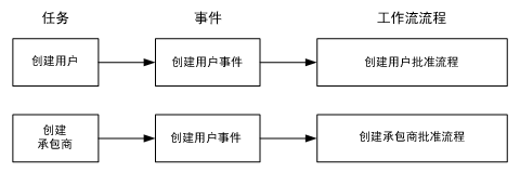

您可以将工作流流程分配给由特定任务生成的事件。 在这种情况下,仅在指定的任务生成映射的事件时,工作流流程才会执行。
特定于任务的映射可提供对针对同一事件执行的工作流流程的多种控制。 例如,下图显示了生成同一事件但触发两个不同工作流流程的两项不同任务:
在该图中,每项任务使用不同的工作流流程。
- 创建用户
指定触发 CreateUserEvent 的默认管理任务,该任务映射到默认工作流程 CreateUserApproveProcess。
- 创建合同工
基于创建用户指定自定义任务。 在这种情况下,CreateUserEvent 将映射到 CreateContractorApproveProcess,这是为批准新的合同工帐户而创建的自定义工作流流程。
