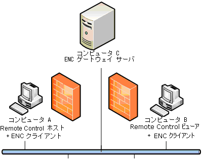

以下の図は、パイロット スキーム シナリオのレイアウトを示します。
非常に単純な ENC 展開シナリオにおけるネットワーク レイアウトを示す図
このシナリオでは、コンピュータ A、B、および C がそれぞれ Remote Control ホスト、Remote Control ビューア、および ENC ゲートウェイ サーバを実行しています。 コンピュータ B はファイアウォール内にあるので、コンピュータ A に接続できません。 すべてのコンピュータ上では、コンピュータ C 上の ENC ゲートウェイ サーバに接続されている ENC クライアントが実行されています。 コンピュータ B から A への接続を可能にしているのは、コンピュータ C です。 このシナリオをできる限り単純なものにするために、設定はドメイン マネージャの管理対象外です。
