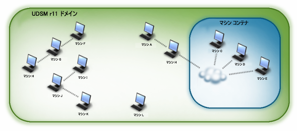

以下のドメイン ネットワーク トポロジについて検討します。
DTS ネットワーク トポロジ: マシン コンテナを含むいくつかの階層および階層に含まれないマシン
ここでは、CA ITCM ドメインのマシン間のネットワーク トポロジの定義例を示します。 同一のネットワーク トポロジ内に、マシンの階層と、いずれの定義済み階層にも属さないマシンが存在します。
