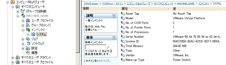

例: hardware セクション(属性および値)
以下は、hardware セクションのコード例です。
<hardware>
<group name="GeneralInventory">
<group name="System">
<attribute name="Total Memory" type="int64" subtype="byte">2147483648</attribute>
<attribute name="Model" type="string">OptiPlex GX270</attribute>
<attribute name="Type" type="string">Desktop</attribute>
<attribute name="No of Processors" type="int32" subtype="normal">1</attribute>
<attribute name="No of COM ports" type="int32" subtype="normal">2</attribute>
<attribute name="No of Printer ports" type="int32" subtype="normal">1</attribute>
<attribute name="No of USB ports" type="int32" subtype="normal">2</attribute>
<attribute name="No of Video ports" type="int32" subtype="normal">1</attribute>
<attribute name="Vendor" type="string">Dell Computer Corporation</attribute>
<attribute name="Serial Number" type="string">50ZQ21J</attribute>
<attribute name="Asset Tag" type="string">N/A</attribute>
<attribute name="System ID" type="string">44454C4C-3000-105A-8051-B5C04F32314A</attribute>
</group>
</group>
</hardware>
以下の図は、上記コードの GUI 結果を示します。

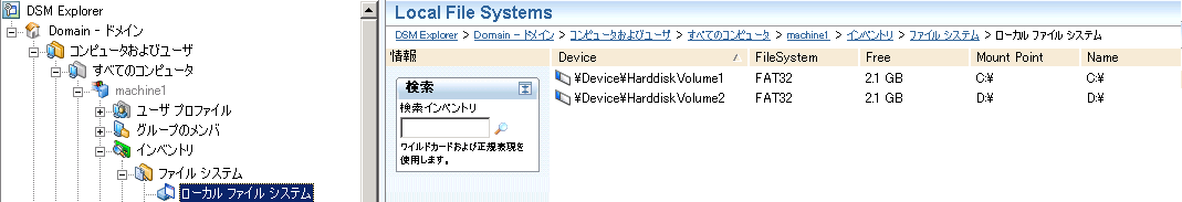

例: ハードウェア インベントリ ファイル(表形式)
以下は、ハードウェア インベントリ ファイルのコード例です。
<hardware>
<group name="FileSystem">
<group name="LocalFileSystem" tableid="0001">
<attribute name="Device" type="string">¥Device¥HarddiskVolume1</attribute>
<attribute name="FileSystem" type="string">FAT32</attribute>
<attribute name="Free" type="int64" subtype="G">2230124544</attribute>
<attribute name="Mount Point" type="string">C:¥</attribute>
<attribute name="Name" type="string">C:¥</attribute>
<attribute name="Serial Number" type="string">5872-D416</attribute>
<attribute name="Size" type="int64" subtype="G">3784294400</attribute>
<attribute name="Type" type="string">Fixed</attribute>
<attribute name="Used" type="int64" subtype="G">1554169856</attribute>
<attribute name="Used %" type="int32">20</attribute>
<attribute name="Volume Label" type="string">C</attribute>
</group>
<group name="LocalFileSystem" tableid="0002">
<attribute name="Device" type="string">¥Device¥HarddiskVolume2</attribute>
<attribute name="Mount Point" type="string">D:¥</attribute>
<attribute name="Name" type="string">D:¥</attribute>
<attribute name="Serial Number" type="string">5872-D423</attribute>
<attribute name="Size" type="int64" subtype="G">43784794400</attribute>
<attribute name="Used" type="int64" subtype="G">41554269856</attribute>
<attribute name="Used %" type="int32">89</attribute>
<attribute name="Volume Label" type="string">D</attribute>
</group>
</group>
</group>
</hardware>
