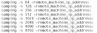

製品コンポーネントがアクティブで正常に動作していると判断し、双方向通信が可能であることが確認できた場合、camping コマンドを使用し、現在の環境のネットワーク プロトコル サポートのレベルが原因でこの通信問題が発生しているかどうかを判断してください。
常に User Datagram Protocol(UDP)を優先/デフォルトの接続プロトコルとして使用してください。 ただし、以下のいずれかに該当する場合にはこの原則は適用されません。
以下に例を示します。
サイズ制限が存在すると判断した場合は、より小さい増分量を指定することで、サポートできる正確な最大サイズを見つけてください。
