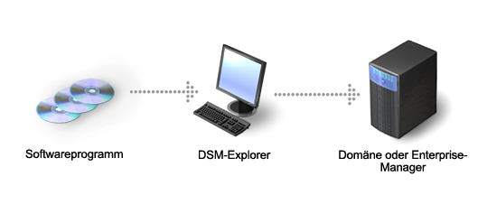

Beim Registrierungsvorgang wird ein Programm als Element in einer Domänen- oder Enterprise-Bibliothek identifiziert und gespeichert. Bibliothekselemente können zunächst in einer der Bibliotheken registriert werden, bevor sie auf die Zielcomputer verteilt werden. Die folgende Abbildung zeigt die Registrierung eines Elements in einer lokalen Bibliothek.
