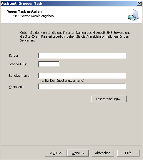

  1. Geben Sie in das Feld "Server" den Hostnamen und die Adresse des SCCM Site-Servers an, von dem Informationen extrahiert werden.
    Die folgende Abbildung zeigt alle SCCM-Serveroptionen:
    Assistentenseite "Neuen Task erstellen" mit den SMS-Server-Details
  2. Geben Sie in das Feld "Site-ID" die Site-ID der zu kontaktierenden SCCM-Installation an.
    Jede SCCM Site-Installation verfügt über eine aus drei Buchstaben bestehende Standort-ID. Es ist möglich, mehrere SCCM Site-Installationen auf demselben Server durchzuführen, solange unterschiedliche Standort-IDs verwendet werden. Außerdem muss in solchen Fällen über dieses Feld angegeben werden, zu welchem Standort der Asset Converter-Task eine Verbindung herstellt.
    Ist nur eine SCCM Site auf dem Server vorhanden, sollte das Feld leer gelassen werden, da Asset Converter die einzig verfügbare Site-ID automatisch auswählt.
  3. Geben Sie in das Feld "Benutzername" den Domänen-/Benutzernamen ein, der bei der Verbindungsherstellung zum SCCM Site-Server verwendet werden soll. Ohne Angabe wird der Benutzerkontext der Engine verwendet, die den Task ausführt.
  4. Geben Sie in das Feld "Kennwort" das Kennwort ein, der bei der Verbindungsherstellung zum SCCM Site-Server verwendet werden soll. Ohne Angabe wird der Benutzerkontext der Engine verwendet, die den Task ausführt.
    Der angegebene Benutzer muss (remote) auf die SCCM-WMI-Klassen auf dem Servercomputer zugreifen können.
  5. Klicken Sie auf die Schaltfläche "Testverbindung", um zu überprüfen, ob die derzeit festgelegten Serverdetails eine Verbindung zur SCCM-Site ermöglichen.
  6. Klicken Sie auf "Weiter".
Ein positives Ergebnis garantiert jedoch nicht, dass der Task erfolgreich ist, wenn er von einer Engine ausgeführt wird, da der Task dann möglicherweise auf einem anderen Rechner oder in einem anderen Benutzerkontext ausgeführt wird. Der durch Klicken auf die Schaltfläche "Testverbindung" im Dialogfeld "Neuen Task erstellen" gestartete Prüfvorgang wird auf dem Rechner durchgeführt, auf dem die GUI ausgeführt wird, und zwar im Kontext des aktuellen Benutzers. Wenn der tatsächliche SCCM-Converter-Task ausgeführt wird, erfolgt dies auf dem Engine-Rechner und in dem Kontext des von der Engine verwendeten Benutzerkontos (standardmäßig das lokale Systemkonto). Ein erfolgreich abgeschlossener Test garantiert also nicht automatisch eine erfolgreiche Verbindung, wenn der Task wirklich ausgeführt wird. Sie können mögliche Unterschiede verhindern, indem Sie sicherstellen, dass der Domänenname in das Feld "Benutzername" der Konfiguration im Format Domänen-\Benutzername eingegeben wird. Andernfalls wird standardmäßig die Domäne des aktuellen Benutzers verwendet, was bei einer Standard-Engine den lokalen Benutzern des Engine-Rechners entspricht. Falls möglich, sollte der Test außerdem auf einem Computer ausgeführt werden, der über den gleichen Zugriff auf die SCCM-Installation verfügt wie der Engine-Rechner, der die Konvertierung durchführen wird.
