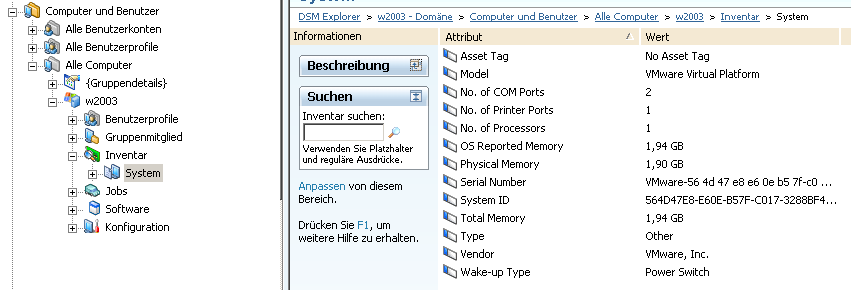

Beispiel: Abschnitt "hardware" (Attribut und Wert)
Hier sehen Sie ein Beispiel für den Abschnitt "hardware":

Die folgende Abbildung zeigt die GUI-Ergebnisse des obigen Codes.
Screenshot mit Informationen zum Hardwareinventar

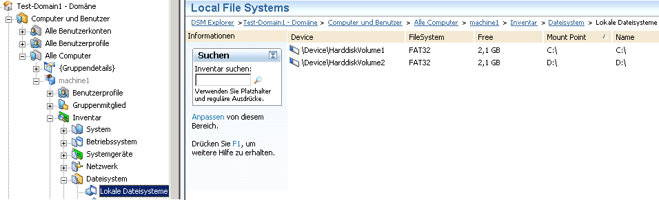

Beispiel: Hardware-Inventardatei (Tabellenformat)
Der folgende Code enthält ein Beispiel für eine Hardware-Inventardatei.
Screenshot mit Informationen zum Hardwareinventar (Asset Collector)
