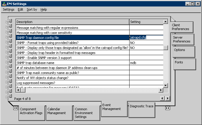

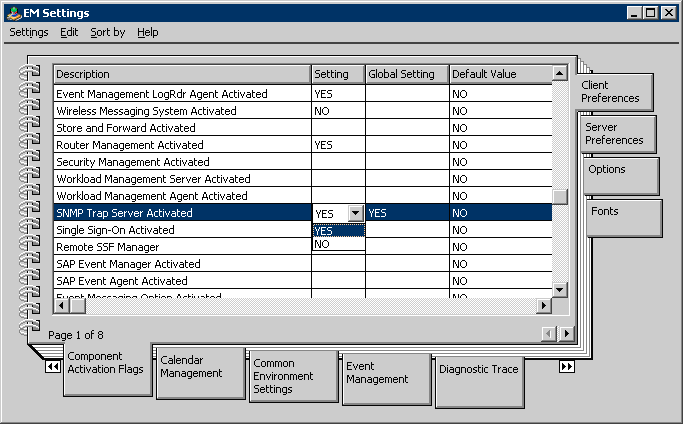

Löst einen SNMP-Trap aus. Wie für das Ereignisprotokoll auch können Sie dafür einen Meldungstext festlegen. SNMP-Traps werden zusammen mit Unicenter Enterprise Management verwendet, um eine Integration der CA-Produkte zu ermöglichen.
Hinweis: Die SNMP-Funktion muss auf dem Asset installiert sein, das normalerweise eine Windows-Komponente ist. Außerdem müssen Sie die folgenden Einstellungen für das CCS-Event Management (oder Unicenter NSM) aktivieren:
# CAITCM SNMP-Traps
*:*:*:*:1.3.6.1.4.1.791.* allow # AM Richtlinien-Traps aktivieren
