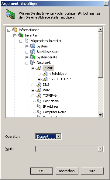

  4. Wählen Sie "Inventar", "Erkanntes Inventar"
    Das Dialogfeld "Argument hinzufügen" wird geöffnet.
  5. Navigieren Sie entsprechend der folgenden Illustration durch die Baumansicht, und klicken Sie auf "OK".
    Dialogfeld "Argument hinzufügen", das Informationen zu TCP/IP anzeigt
  6. Geben Sie den Namen der Abfrage ein, und klicken Sie auf "OK".
