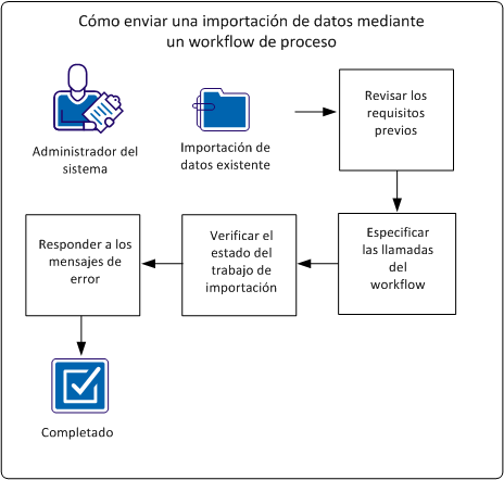

El siguiente diagrama muestra cómo un administrador del sistema envía una importación de datos mediante el workflow de procesos:
Este gráfico ilustra el flujo para enviar una importación de datos mediante un workflow de procesos.
Para enviar una importación de datos mediante un flujo de trabajo de proceso, realice los pasos siguientes:
  1. Revise los requisitos previos.
  2. Especifique las llamadas de flujo de trabajo.
  3. Verifique el estado del trabajo de importación.
  4. (Opcional) Respuesta a los mensajes de error.
Ejemplo: Importación de nuevos dispositivos de hardware a través de un flujo de trabajo de proceso.
Sam, el administrador del sistema de CA APM en la Compañía de Gestión de Documentos, ha definido un workflow de procesos de negocio. El workflow detecta nuevos dispositivos de hardware, agrega los dispositivos nuevos al repositorio de datos de la compañía y ejecuta informes sobre los dispositivos nuevos. Sam ya ha creado una importación de datos en CA APM que agrega los nuevos dispositivos de hardware al repositorio de datos. Sam quiere ejecutar esa importación de datos en un punto específico de su flujo de trabajo global. Desea integrar la importación de datos con su flujo de trabajo de proceso de negocio global. Sam desea que la importación de datos se ejecute en el momento que especifica el workflow sin que el usuario inicie sesión en la interfaz de usuario del producto. Sam actualiza el workflow de procesos del negocio para incluir llamadas a las operaciones del servicio web de CA APM para el Importador de datos.
