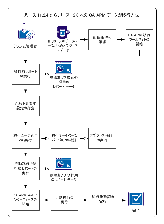

以下の図は、システム管理者がデータをマイグレートする手順を示します。
この図は、CA Asset Portfolio Management データをリリース 11.3.4 から 12.8 に移行するプロセスを示します。

例: リリース 11.3.4 から リリース 12.8 への CA APM データのマイグレーション
ミリアムは Document Management Company で CA APM システム管理を担当しています。 ミリアムは CA APM リリース 11.3.4 を リリース 12.8 にアップグレードし、古いデータ構造からアップグレードしたデータ構造にデータをマイグレートしたいと考えています。 ミリアムは、新リリースへのマイグレーションおよびアップグレードを開始するための前提条件を確認します。
ミリアムは、CA APM マイグレーション ツールキットを起動します。 まず、マイグレーション前レポートを生成して確認します。 このレポートは、マイグレーション ユーティリティを実行する前に、古いデータ構造で修正する必要があるオブジェクトを識別する上で役立ちます。 レポートの一部は、後で同じ名前を持つアセットの新しい名前を設定したり、手動マイグレーションを実行したりするために使用します。
古いデータ構造の修正を行った後、ミリアムは重複するアセット名を識別するために、重複アセット名レポートを確認します。 ミリアムは重複アセット名コンフィギュレータを開き、重複するアセット名用の名称変更設定を選択します。 マイグレーション ユーティリティを実行すると、これらのアセット名が変更されます。
ミリアムはマイグレーション ユーティリティを開きます。 次に、データベース接続をテストして、正しい CA APM 旧データベース バージョンが正しい新リリース データベース バージョンにマイグレートされることを確認します。
ミリアムはマイグレートするオブジェクトを選択し、マイグレーション ユーティリティを実行します。 進捗状況とステータス メッセージを参照して、マイグレーション プロセスを監視します。 すべてのオブジェクトがマイグレートされたら、マイグレーションの監査履歴オブジェクトが使用可能になります。 ミリアムは監査履歴オブジェクトを選択し、マイグレーション ユーティリティを再実行します。
マイグレーション ユーティリティ プロセスが完了したら、マイグレーション後レポートを生成します。 このレポートには、正常にマイグレートされたデータとマイグレートされなかったデータが示されます。 マイグレートされなかったデータは、手動でマイグレートする必要があります。
手動マイグレーションは、アップグレードされた CA APM リリース 12.8 Web インターフェースを使用して実行します。 ミリアムは Web インターフェースを起動します。 マイグレーション後レポートの情報を使用して、手動マイグレーションを実行します。 マイグレートされたデータを確認し、マイグレーション処理を完了します。
