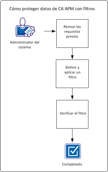

El siguiente diagrama muestra cómo un administrador del sistema protege los datos de CA APM mediante filtros.
Para filtrar datos de CA APM, realice los pasos siguientes:
