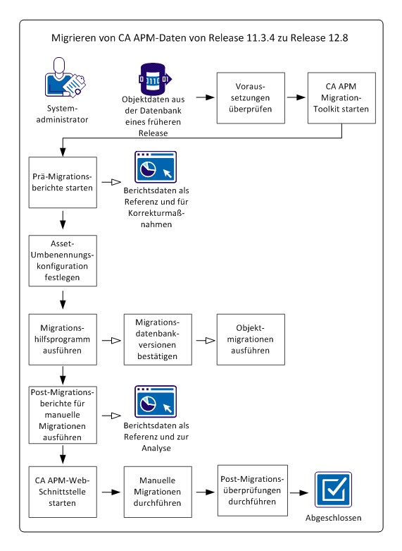

Folgendes Diagramm veranschaulicht, wie ein Systemadministrator Daten migriert.
Dieses Diagramm zeigt den Prozess für die Migration von CA Asset Portfolio Management-Daten von Version 11.3.4 auf 12.8.
Um CA APM-Daten zu migrieren, führen Sie diese Schritte aus:
  1. Überprüfen Sie die Voraussetzungen.
  2. Starten Sie das CA APM-Migrations-Toolkit.
  3. Führen Sie die Prä-Migrationsberichte aus.
    Verwenden Sie die Berichtsdaten der Prä-Migrationsberichte zur Referenz und für Korrekturmaßnahmen.
  4. Geben Sie die Umbenennungskonfiguration des Asset an.
  5. Führen Sie das Migrationshilfsprogramm aus.
    1. Bestätigen Sie die Versionen der Migrationsdatenbank.
    2. Führen Sie die Objektmigrationen aus.
  6. Führen Sie die Post-Migrationsberichte für manuelle Migrationen aus.
    Verwenden Sie die Berichtsdaten der Post-Migrationsberichte zur Referenz und zur Analyse.
  7. Starten Sie die CA APM-Webschnittstelle.
  8. Führen Sie manuelle Migrationen aus.
  9. Führen Sie eine Verifizierung der Post-Migration aus.
