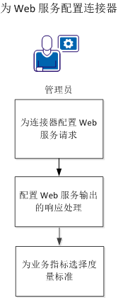

下图说明管理员如何为 Web 服务配置连接器。
将 CA Executive Insight 与 Web 服务连接器集成
按照下面的步骤为 Web 服务配置连接器。
  1. 为连接器配置 Web 服务请求
  2. 配置 Web 服务输出的响应处理
  3. 为业务指标选择度量标准
