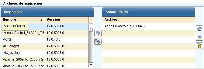

  6. Agregue la entrada del archivo de asignación de control de acceso si no está presente y elimine el resto de selecciones de la lista de archivos de asignación seleccionados.
    Esta imagen muestra los archivos de asignación seleccionados disponibles para la configuración del servicio del recopilador de SAPI de CA.
