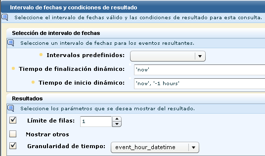

  7. Haga clic en Condiciones de resultado para anular las establecidas en la definición de la consulta.
    1. Para especificar que la alerta debería evaluar el espacio en disco durante la hora anterior, establezca el rango de fechas como 'Ahora' para Hora de finalización dinámica y 'Ahora' '-1 hora' para Hora de inicio dinámica.
    2. Para especificar que sólo desea recibir una notificación si la consulta obtiene resultados y que sólo quiere ver el primer resultado obtenido, seleccione Límite de filas y seleccione el valor 1. Como el rango de tiempo dinámico está establecido en horas, seleccione event_hour_datetime como granularidad de tiempo.
    3. Deje los eventos agrupados en blanco, ya que eso no se aplica a esta consulta.
    Pantalla que muestra las condiciones de fecha y rango de la tarea de alerta de acción.

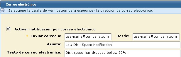

  9. Haga clic en el paso Destino. Active la notificación por correo electrónico e introduzca su dirección de correo electrónico en el campo Enviar correo a. También puede introducir un asunto y un cuerpo del mensaje. Asimismo, puede enviar un mensaje de correo electrónico a los destinatarios deseados e introducir su dirección de correo electrónico en el campo del remitente. Si introduce varias direcciones de correo electrónico, sepárelas mediante una coma (no utilice el punto y coma).
    Pantalla que muestra las opciones de correo electrónico para la alerta de acción.

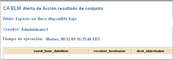

Recibirá la notificación por correo electrónico solicitada. A continuación, se muestra un ejemplo:
Ejemplo de resultado de la consulta.
