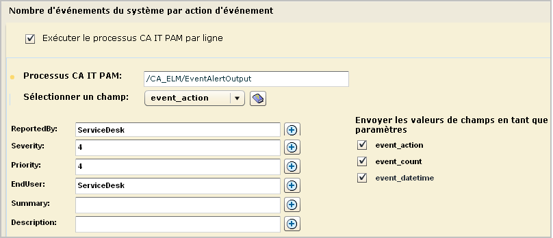

En général, un processus CA IT PAM inclut uniquement les paramètres de processus par défaut, qui sont individuellement mappés vers un champ du produit tiers. Vous pouvez également ajouter des champs CEG comme paramètres pour un processus donné. L'exemple suivant indique les champs CEG de l'ensemble de données :
Chaque paramètre de base est mappé vers un champ Service Desk. Par exemple, le paramètre du processus ReportedBy est mappé vers le champ CA Service Desk intitulé Destinataire. Lorsque des champs CEG sont ajoutés comme paramètres de processus, ils peuvent être référencés comme des valeurs d'un paramètre de base. Par exemple, vous pouvez définir la valeur du champ CEG event_datetime de sorte qu'elle s'affiche par défaut dans le champ Description de CA Service Desk. Pour y parvenir, ajoutez le paramètre Process.event_datetime dans le champ Description des paramètres de base de Service Desk.

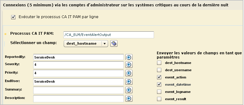

Lorsque vous créez une alerte qui exécute ce processus, examinez les champs CEG répertoriés dans Envoyer les valeurs de champs en tant que paramètres. Si un paramètre répertorié est un champ CEG que vous avez défini comme paramètre de processus, sélectionnez ce champ. Etudiez les exemples ci-après.
