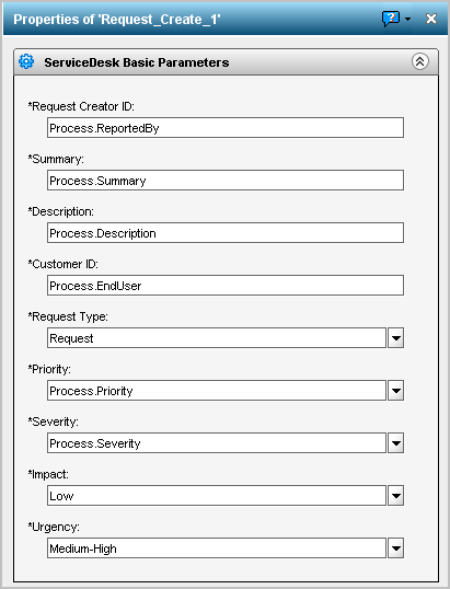

  2. Notez de quelle manière les paramètres de base ServiceDesk se conforment aux conditions de CA Enterprise Log Manager.
    1. Double-cliquez sur l'icône Request_Create_1.
    Image de l'icône Request_Create_1.
    L'opérateur Request_Create transmet les données renvoyées par la requête d'alerte d'action à votre produit cible (application). Un opérateur similaire est requis pour tout processus devant être exécuté à partir de CA Enterprise Log Manager.
    1. Sous Paramètres de base ServiceDesk, notez que les paramètres de processus locaux sont spécifiés avec la syntaxe suivante.
      BasicParameter = Process.LocalParameter
      Remarque : Les paramètres de processus locaux sont les paramètres de processus de sortie de l'événement/de l'alerte que vous ajoutez à CA Enterprise Log Manager lorsque vous configurez CA IT PAM.
    Les paramètres du processus EventAlertOutput sont entrés lorsque vous configurez CA IT PAM dans CA Enterprise Log Manager.
    1. Etant donné que l'application cible est le produit CA Service Desk, les paramètres de processus locaux suivants sont définis comme indiqué dans le tableau ci-dessous.
Paramètre de base ServiceDesk
Paramètre local
Champ Service Desk
Remarques
ID de créateur de demande
Process.ReportedBy
Assignee,Reported By
"Contact" valide dans CA Service Desk
Résumé
Process.Summary
Résumé
(Laisser vide)
Description
Process.Description
Description
(Laisser vide)
ID client
Process.EndUser
Utilisateur final concerné
Priorité
Process.Priority
Priorité
1-5
Severity
Process.Severity
Severity
1-5
L'exemple suivant illustre les paramètres locaux valides pour les paramètres de base ServiceDesk. Les entrées sont sensibles à la casse. Vous devez saisir Process.ReportedBy, par exemple, exactement comme indiqué, avec un "R" majuscule et un "B" majuscule.
