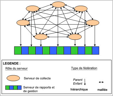

Avant de créer une carte de fédération, vous devez déterminer le nombre de serveurs que vous voulez affecter à chaque rôle. Dans l'exemple suivant, un serveur est dédié à la gestion et à la génération de rapport et les autres serveurs sont dédiés à la collecte. Cette configuration est recommandée pour les environnements de taille moyenne. Vous pouvez considérer l'architecture constituée par le serveur de gestion/de rapports et les serveurs de collecte comme étant une configuration en étoile dans laquelle le centre est le serveur de gestion/de rapports. Le diagramme de la carte de fédération ne représente pas cette configuration, mais indique les niveaux afin que vous puissiez facilement distinguer les paires fédérées hiérarchiquement des paires maillées.

Vous trouverez ci-dessous un exemple de carte de fédération qui vous permet d'atteindre ces objectifs de génération de rapports.
Pour implémenter la conception de cette carte de fédération, effectuez les actions énumérées ci-dessous.
