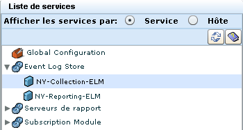

  2. Développez le dossier Magasin de journaux d'événements, puis sélectionnez un serveur de collecte.
    Sélectionnez NY-Collecte-ELM dans le Magasin de journaux d'événements.
  3. Indiquez une récurrence d'archivage automatique toutes les heures, avec le serveur de rapports comme destination. Entrez les informations d'identification d'un utilisateur CA Enterprise Log Manager doté d'un rôle d'administrateur. Si vous utilisez des stratégies personnalisées, cet utilisateur doit disposez de droits de modification sur les ressources de base de données, qui lui donnent la possibilité de supprimer la base de données archivée.
    Configurez l'archivage automatique pour une exécution récurrente toutes les heures, vers le serveur de rapports.

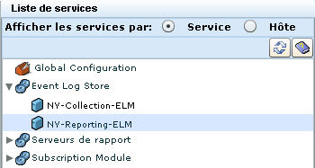

  4. Dans la Liste de services, sélectionnez le serveur de rapports.

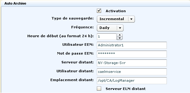

  5. Indiquez une récurrence d'archivage automatique tous les jours, avec un serveur distant comme destination de stockage. Entrez les informations d'identification d'un compte d'utilisateur doté d'un rôle d'administrateur. Vous pouvez également créer une stratégie d'accès CALM avec l'action de modification sur les ressources de base de données et affecter un utilisateur comme identité. Dans ce cas, entrez les informations d'identification d'un utilisateur disposant de peu de droits.
    Configurez l'archivage automatique pour une exécution récurrente tous les jours, vers le serveur distant.

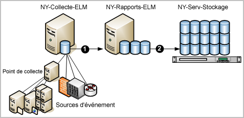

Les numéros figurant sur le diagramme suivant représentent deux configurations d'archivage automatique : une entre le serveur de collecte et le serveur de rapports et une autre entre le serveur de rapports et un serveur distant du réseau.
Effectuez l'archivage automatique entre le serveur de collecte et le serveur de rapports, puis entre le serveur de rapports et le serveur de stockage distant.

  1. NY-Collecte-ELM, serveur de collecte CA Enterprise Log Manager, collecte et ajuste les événements et les intègre à la base de données chaude. Lorsque la base de données chaude atteint le nombre d'enregistrements configuré, elle est compressée. L'archivage automatique étant planifié toutes les heures, le système copie les bases de données tièdes une fois par heure et les transfère sur le serveur de rapports CA Enterprise Log Manager, NY-Rapports-ELM. Les bases de données tièdes sont supprimées du serveur NY-Collecte-ELM lors du déplacement.
  2. NY-Rapports-ELM conserve les bases de données pouvant faire l'objet de requêtes tant que le délai défini par le paramètre Nbre max. de jours d'archivage n'est pas écoulé. L'archivage automatique étant planifié tous les jours, le système déplace quotidiennement les bases de données tièdes et les transfère sur NY-Serv-Stockage en tant que bases de données froides. Ces dernières peuvent être conservées sur le serveur de stockage pendant une longue période.

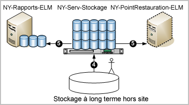

  3. Pour conserver les bases de données froides pendant le nombre d'années requis, transférez-les depuis NY-Serv-Stockage sur le réseau jusqu'à un système de stockage à long terme hors site.
    La fonction de l'archivage est de garder les journaux d'événements à disposition à des fins de restauration. Les bases de données froides peuvent être restaurées si nécessaire, afin d'étudier des événements consignés dans les journaux. Le déplacement manuel des bases de données archivées, entre le serveur de stockage sur site et le système de stockage à long terme hors site, est illustré dans le schéma suivant.
    Déplacez manuellement les bases de données tièdes vers un stockage à long terme hors site.
  4. Imaginez une situation où il serait nécessaire d'étudier des journaux sauvegardés et stockés hors site. Pour identifier le nom de la base de données archivée à restaurer, faites une recherche dans le catalogue d'archive local sur NY-Rapports-ELM. Pour ce faire, cliquez sur l'onglet Administration, sélectionnez Requête de catalogue d'archive dans l'Explorateur de collecte de journaux, puis cliquez sur Requête.
  5. Récupérez la base de données archivée identifiée dans le stockage hors site. Copiez-la dans le répertoire /opt/CA/LogManager/data/archive, sur le serveur de stockage NY-Serv-Stockage. Modifiez ensuite la propriété du répertoire d'archivage en sélectionnant l'utilisateur caelmservice.
  6. Restaurez la base de données sur son serveur de rapports d'origine ou à un point de restauration dédié à l'étude des journaux contenus dans les bases de données restaurées, en procédant comme suit.
    Les bases de données hors site peuvent être restaurées manuellement sur le serveur de stockage local, puis copiées à un point de restauration, s'il en existe un, ou à leur emplacement d'origine sur CA Enterprise Log Manager.
