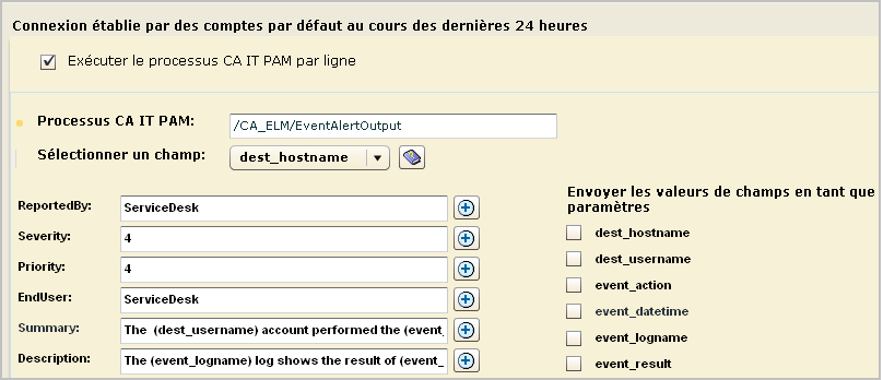

    1. Cliquez sur l'étape Destination.
    2. Sélectionnez l'onglet Processus CA IT PAM.
    3. Sélectionnez Connexion établie par des comptes par défaut au cours des dernières 24 heures.
    4. Sélectionnez Exécuter le processus CA IT PAM par ligne.
    5. Si le processus CA IT PAM configuré n'est pas celui que vous souhaitez exécuter, modifiez le chemin d'accès du processus CA IT PAM. Le processus CA IT PAM doit contenir le chemin complet commençant par une barre oblique (/).
    6. Créez une instruction récapitulative avec du texte littéral et des variables (facultatif). Dans ce contexte, les variables sont dérivées des champs CEG lorsque les données collectées pour une ligne sont ajustées. Voici un exemple d'instruction récapitulative utilisant des variables.
      Le compte (dest_username) a effectué l'action (event_action) sur le (dest_hostname)
      La première instruction est créée comme suit.
      • Saisissez le mot, "Le"
      • Dans la liste déroulante Sélectionner un champ, sélectionnez dest_username, puis cliquez sur le signe + à côté du champ Récapitulatif.
      • Saisissez l'expression "compte a effectué"
      • Dans la liste déroulante Sélectionner un champ, sélectionnez event_action, puis cliquez sur le signe + à côté du champ Récapitulatif.
      • Saisissez l'expression "l'action le"
      • Dans la liste déroulante Sélectionner un champ, sélectionnez dest_hostname, puis cliquez sur le signe + à côté du champ Récapitulatif.
    7. Créez une description avec du texte littéral et du texte dérivé des champs CEG (facultatif). Dans la liste déroulante Sélectionner un champ, sélectionnez le champ souhaité, puis cliquez sur le signe +. Par exemple :
      Le journal (event_logname) affiche le résultat de (event_result) le (event_datetime)
      Le (event_result) de (event_action) est consigné dans le journal (event_logname).
      Le journal (event_logname) affiche l'action (event_action) qui a un résultat de (event_result).
    8. Pour Envoyer les valeurs de champs en tant que paramètres, sélectionnez chaque champ CEG que le processus CA IT PAM spécifié utilise comme paramètre de processus.
      Remarque : Etant donné que le processus sélectionné n'utilise aucun nom de champ CEG en tant que paramètre, aucun champ n'est sélectionné dans cet exemple. Pour déterminer si un processus personnalisé utilise ce type de paramètres, affichez l'onglet Jeu de données dans le processus de sortie de l'événement/de l'alerte CA IT PAM.

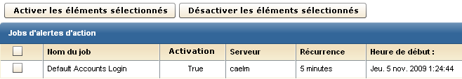

  7. Sélectionnez un serveur.
  8. Cliquez sur Enregistrer et fermer.
    Le job apparaît dans la liste Jobs d'alertes d'action.

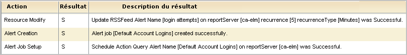

    Exemple de résultat du job
  9. Cliquez sur Gestion des alertes > Evénements d'autosurveillance pour afficher les résultats. Voici un affichage partiel des lignes d'informations.
    Action, Résultat et Description du résultat sont affichés dans cet exemple.

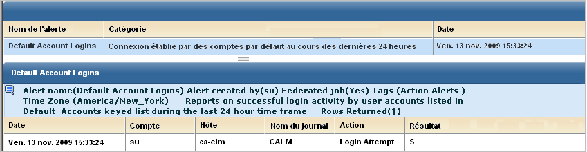

  10. Cliquez sur l'onglet Gestion des alertes, sous-onglet Alertes d'action. Sélectionnez l'alerte que vous avez planifiée pour afficher les résultats de la requête.
    Affichez les détails des connexions aux comptes par défaut.
