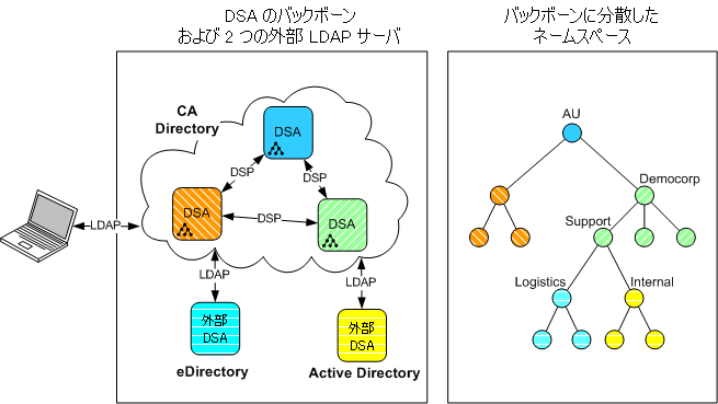

以下の図は、5 つの DSA がサービスする単一のネームスペースを示しています。 CA Directory DSA は DSP を使用して相互に通信します。また、LDAP を使用して LDAP のみのディレクトリ サーバと通信します。
クライアントがディレクトリにクエリを送信すると、クエリはネームスペースの関連する部分に対して動作する DSA にルーティングされます。 クライアントは、ディレクトリが分散化していることを知る必要はありません。
