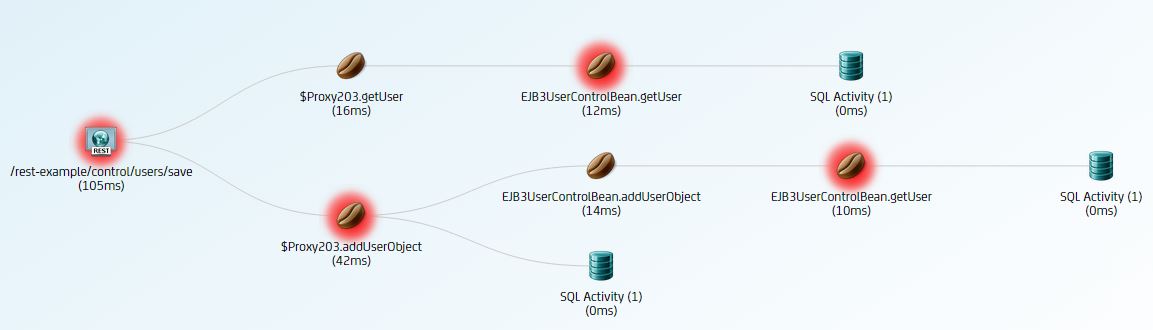

以下の図は、注釈を付けられた例外を持つトランザクションの例を示しています。
LISA--other_explore_defects_view_exceptions--SCR
警告を含むログ メッセージを持つトランザクションは黄色で表示され、例外、エラー ログ メッセージ、および応答時間違反の場合は赤色で表示されます。
