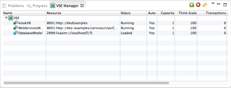

[VSE Manager]ビューの使用
![[VSE Manager]ビュー パネル](o2267490.png)
[VSE Manager]ビューは、以下のアクションをサポートしています。
- ドラッグ アンド ドロップによるビューの列の並び替え。
- ドロップダウン リストでの選択による列の表示または非表示。
- 選択された仮想サービスの開始、停止、または展開解除。

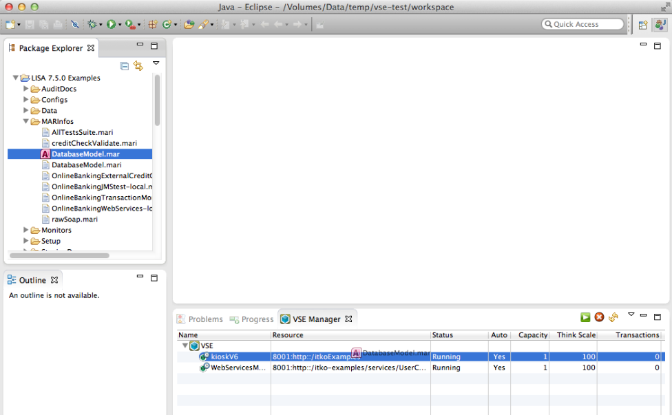

- Eclipse ベースの製品およびネイティブ ファイル システムからのドラッグ アンド ドロップによる VSE への新しい仮想サービスの展開(MAR ファイル形式)。

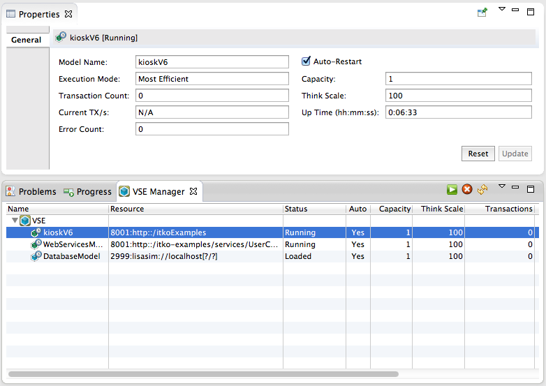

[Properties]ビューの統合
仮想サービスが[VSE Manager]ビューで選択されており、[Properties]ビューが開いている場合、選択したサービスに関してより多くの情報を表示および更新できます。
このビューでは、以下のことが可能です。
- VSE サーバの起動時のサービスの開始を自動的に制御できます。
- 展開した仮想サービスの容量を変更できます。
- 仮想サービスに対する要求の反応時間スケールを変更できます。
VSE マネージャに MAR ファイルをドラッグして展開できます。
![VSE マネージャの[Properties]ビュー](o2267492.png)
