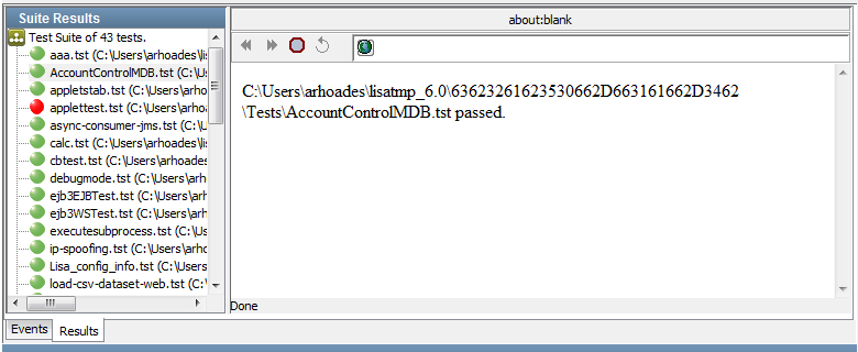

スイート結果
[スイート結果]領域には、スイート内のすべてのテストのリストがアイコンと一緒に表示されます。
まだ実行中のテストのテスト モニタを表示するには、パネルの下部にある[テストの表示] アイコン - 虫めがね をクリックします。
完了したテストについては、テスト名を選択すると、右側のテキスト領域でステータスを確認できます。 ステータスを確認することは、テストが失敗した理由を確認するのに最も有効です。
ステータス ウィンドウ
ステータス ウィンドウには、左側で選択されているテストのステータスが表示されます。

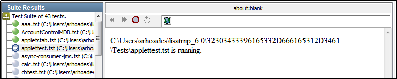

以下のテストは実行中です。
スイートのステージングの[スイート結果]ウィンドウ(テスト実行中)

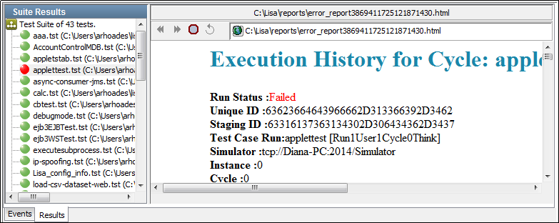

以下のテストは失敗しています。
失敗したテストのスイート結果
失敗したテストのステータスには、テストが失敗した理由についての情報が表示されます。
