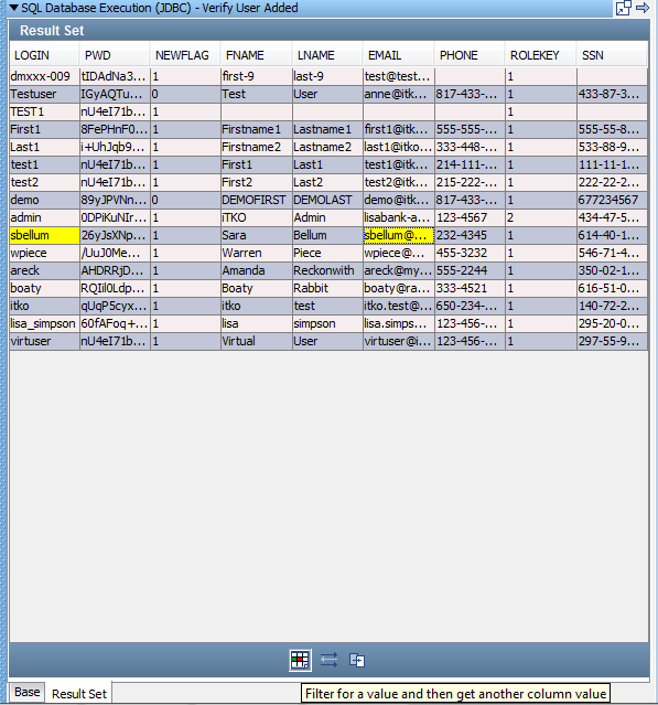

  1. 結果セットが含まれるステップ応答を表示します。
  2. 結果セットから、Ctrl キーを使用して、別々の列にある 2 つの値を選択します。
    結果セット応答からのフィルタの作成

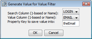

  3. [フィルタ] アイコン パッチワーク アイコンを使用して、指定の列を、指定の値で検索し、別の列の値を取得しますフィルタを選択します。
  4. 表示されるダイアログ ボックスで、検索と値の列を選択または再割り当てし、プロパティ キーを入力します。
    [値フィルタ用の値を生成]ダイアログ ボックス
  5. [OK]をクリックします。
作成されるフィルタは、前の例で手動で作成したものと同じです。
この例では、sbellum を検索し、見つかった場合はその行の EMAIL 列の値が theEmail プロパティに設定されます。
