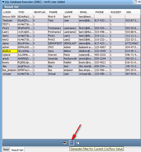

  1. 結果セットが含まれるステップ応答を表示します。
  2. 結果セットから、フィルタに格納するセルの値を選択します。
    結果セット応答からのフィルタの作成例
  3. 上記の例で矢印で示されている LISA--icon_image_threebluearrows [現在の列/行の値用にフィルタを生成]をクリックします。
  4. ダイアログ ボックスにプロパティ キーを入力します。
    プロパティ キー入力ダイアログ ボックス
  5. [OK]をクリックします。
theLogin プロパティに値 sbellum を格納するフィルタが作成されます。
