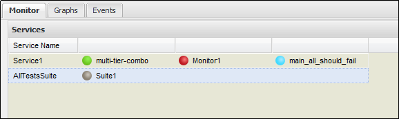

1 つまたは多数のサービスで実行する多数のモニタを追加できます。 1 つのサービスには 1 つ以上のモニタが含まれます。
サービスの実行をスケジュールできます。 そのサービス内のモニタは、スケジュールされた時間にすべて実行されます。 サービスは、スケジュールされた間隔でバックグラウンドで実行されます。
1 つのサービスにモニタを追加することも(以下の例の Service1)、または異なるサービスにモニタを追加することも(以下の例の Service1 および AllTestsSuite)できます。 1 つのサービスに追加されたすべてのモニタは(たとえば、Service1)、そのサービス名の後に追加されて表示されます。

上部パネル
実行された特定のサービス内のテストは、すべて色付きのボール形で示されます。
アイコンは、テスト ランの完了、失敗、エラー、ステージングのエラー、不明なエラーを表します。 これらのアイコンは、実行後のモニタの状態を示しています。

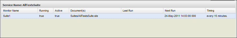

下部パネル
下部パネルには、サービスで実行されている各モニタのステータスが表示されます。
下部パネルには、実行中または最後の実行が完了したモニタがすべて表示されます。 実行が完全に終了した(再度実行されることがスケジュールされてない)モニタは、このリストには表示されません。
![CVS ダッシュボードの[モニタ]パネル、下部ペイン](o2137605.png)

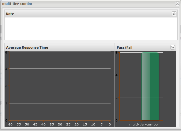

モニタに関連する情報を表示するには、モニタをダブルクリックします。
