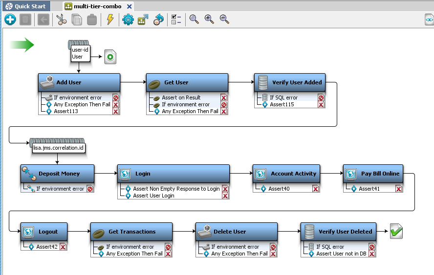

    multi-tier-combo テスト ケースがモデル エディタで開かれます。
手順 2 - テスト ケースの確認
このテスト ケースのさまざまなテスト ステップを確認します。 以下に例を示します。

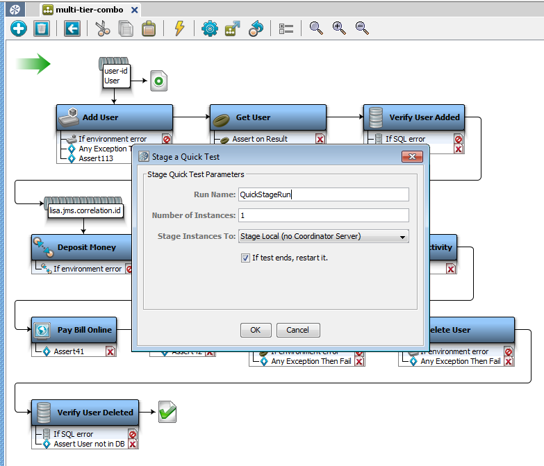

  1. メニュー バーから、テスト ケース ツールバーにある クイック テストのステージング アイコン [クイック テストのステージング]をクリックします。
    クイック テストを行うために、サンプル テスト ケースをモデル エディタで開くことができます。 または、プロジェクト パネルでテストを右クリックし、そこからクイック テストをステージングするためのパラメータを入力できます。

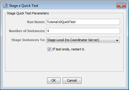

    チュートリアル 10 の multi-tier-combo の[クイック テストのステージング]ダイアログ ボックスのスクリーンショット
  2. [クイック テストのステージング]ダイアログ ボックスに、以下のような必要な情報を入力します。
  3. [OK]をクリックします。

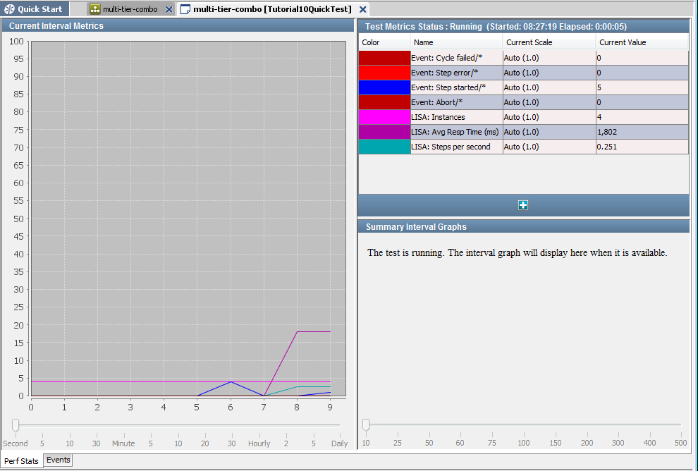

    [テスト ラン]ウィンドウが開きますが、テストはまだ開始されていません。
  4. テストの実行を開始するには、メイン ツールバーの LISA--icon_image_whiterightarrowongreen をクリックします。
    テストが開始され、ただちに結果がグラフに表示されます。

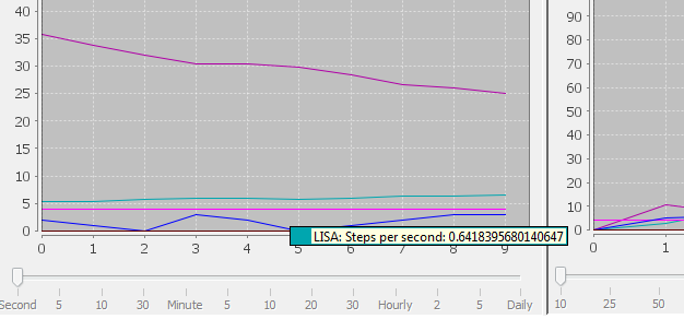

    チュートリアル 10 のステージングされたテストの実行のスクリーンショット
    グラフの行をロールオーバすると、説明を表示することができます。
    ポップアップ情報ボックスが表示されたクイック テストのグラフのスクリーンショット

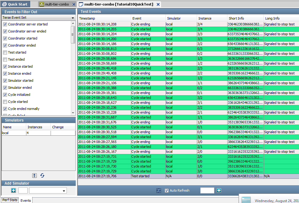

  5. 表示するイベントを選択するには、[イベント]タブを選択します。
    クイック テストを実行した後の[イベント]タブのスクリーンショット
