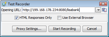

  1. メイン メニューから[アクション]-[ユーザ インターフェース用テスト ケースを記録]-[Web レコーダ(HTTP プロキシ)]を選択します。
    [テスト レコーダ]ダイアログ ボックスが表示されます。
  2. [URL を開いています]フィールドに以下の URL を入力します。 パス内の IP アドレスは、使用しているコンピュータの IP アドレスに置き換えてください。
    チュートリアル 6 の[テスト レコーダ]ダイアログ ボックスのスクリーンショット
  3. [レコーディングを開始]をクリックします。

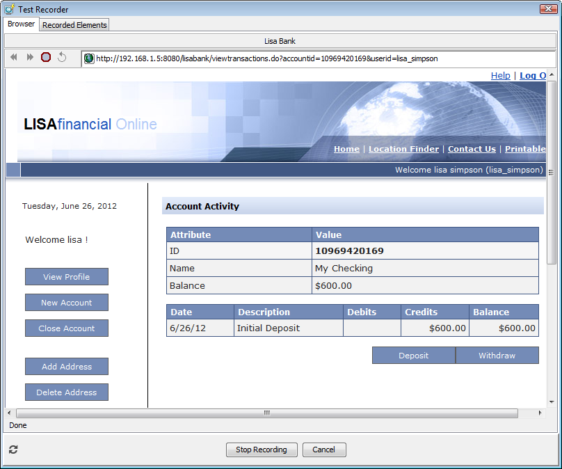

  3. [口座]セクションで、当座預金の口座番号をクリックします。
    [口座のアクティビティ]ウィンドウが表示されます。

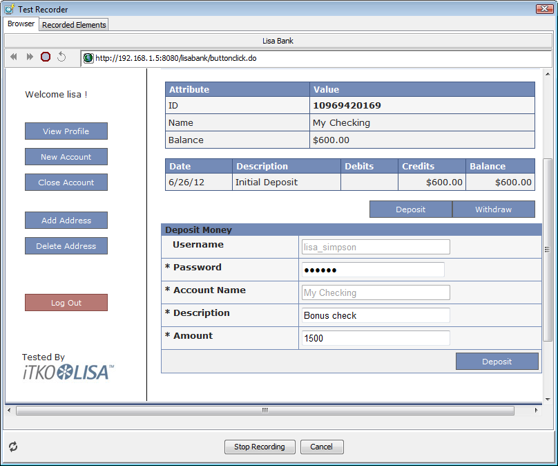

  4. [お預け入れ]をクリックします。
    チュートリアル 6 の LISA Bank 預金画面
  5. [お預け入れ]領域で、パスワードの「golisa」、トランザクションの説明、および預け入れ金額を入力します。

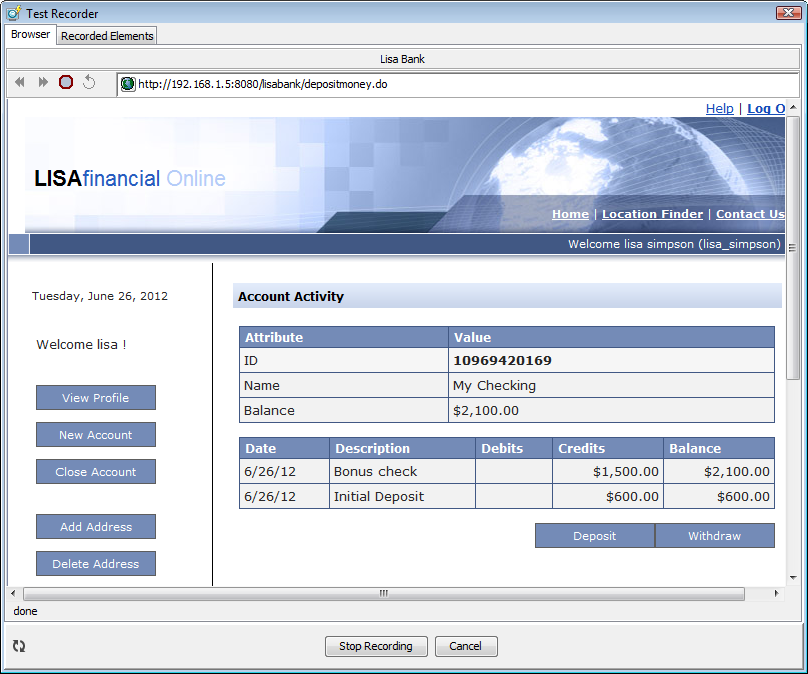

  6. [お預け入れ]をクリックします。
    チュートリアル 6 の LISA Bank 預金画面(2 つ目)
    [口座のアクティビティ]ウィンドウに、更新された残高および預け入れの記録が表示されます。
    チュートリアル 6 の LISA Bank 口座のアクティビティ画面

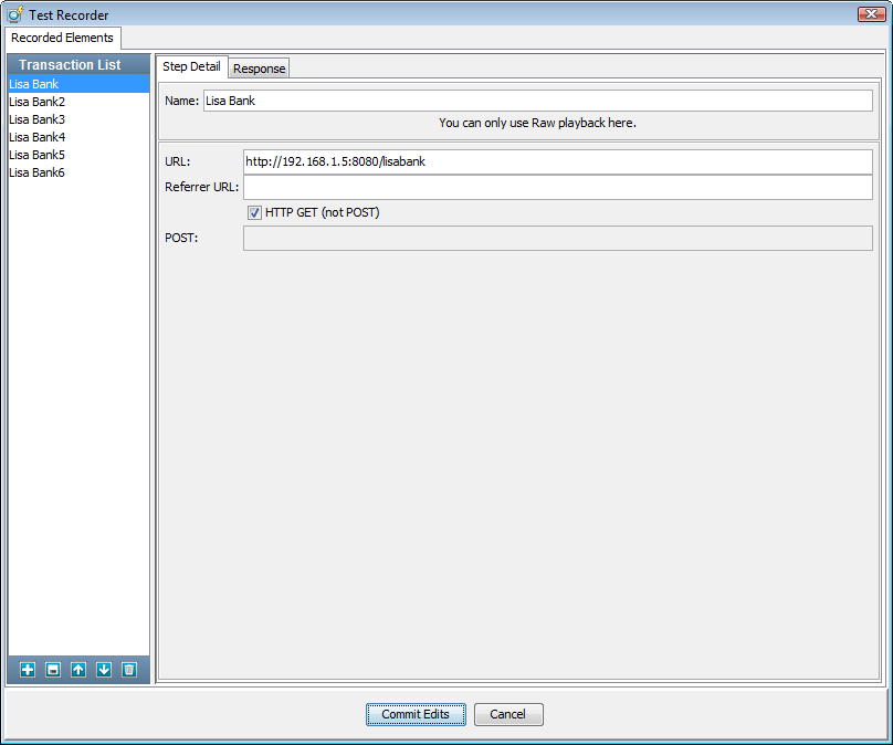

  1. [テスト レコーダ]ウィンドウの下部にある[レコーディングの停止]をクリックします。

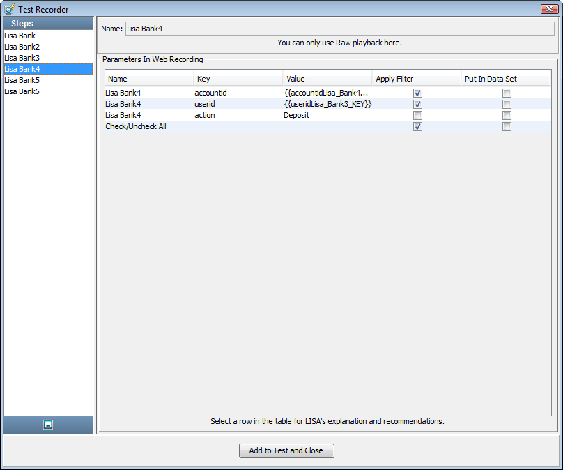

    フィルタおよびプロパティが Web ページの参照に対して自動的に作成されます。 預け入れのためのフォーム フィールドも表示されます。 左ペインには、トランザクション(ステップ)のリストが表示されます。 右ペインには、選択したトランザクションのステップの詳細と応答が表示されます。
    チュートリアル 6 の[テスト レコーダ]-[ステップ詳細]タブのスクリーンショット
  2. [編集内容をコミット]をクリックします。
    パラメータのページが表示されます。
  3. [テストに追加して閉じる]をクリックします。
    チュートリアル 6 の[テスト レコーダ]のパラメータ ページのスクリーンショット

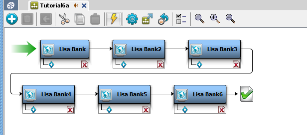

    モデル エディタに新しいテスト ケースが入力されます。トランザクション情報はすべて保存された記録から取得されます。 テスト ケースの各テスト ステップは、HTTP 要求を表しています。
    チュートリアル 6 のテスト ケースのスクリーンショット
  4. テスト ケースを保存します。
