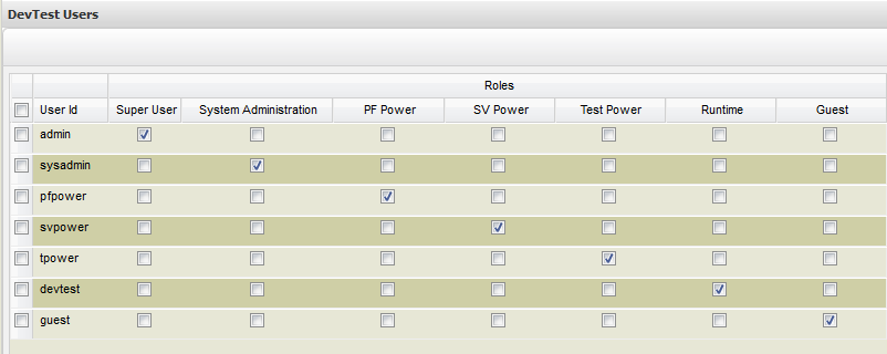

  3. Cliquez sur Users (Utilisateurs).
    Les utilisateurs standard apparaissent.
    Un utilisateur par défaut existe pour chaque type d'utilisateur.
    Le mot de passe par défaut est identique à l'ID d'Utilisateur de chaque utilisateur standard.
