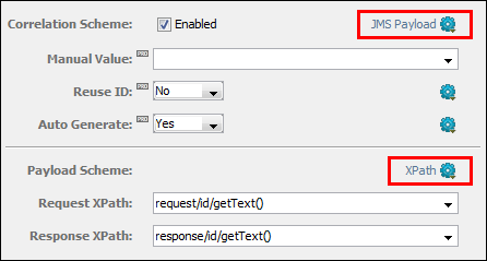

Ce schéma se base sur un ID de corrélation intégré dans la charge utile des messages de demande et de réponse. Il comprend un schéma de charge utile associé qui contrôle l'intégration de l'ID de corrélation. Le schéma de charge utile par défaut vous permet de définir des expressions XPath pour obtenir l'ID de corrélation à partir des messages.
Le graphique suivant présente un exemple de schéma de corrélation JMS Payload (Charge utile JMS) avec le schéma de charge utile XPath.
Capture d'écran du schéma de corrélation de charge utile JMS avec le schéma de charge utile XPath
La liste Reuse ID (Réutiliser l'ID) indique si un nouvel ID de corrélation doit être généré pour chaque nouvelle transaction ou si le même ID de corrélation doit être utilisé pendant le test.
