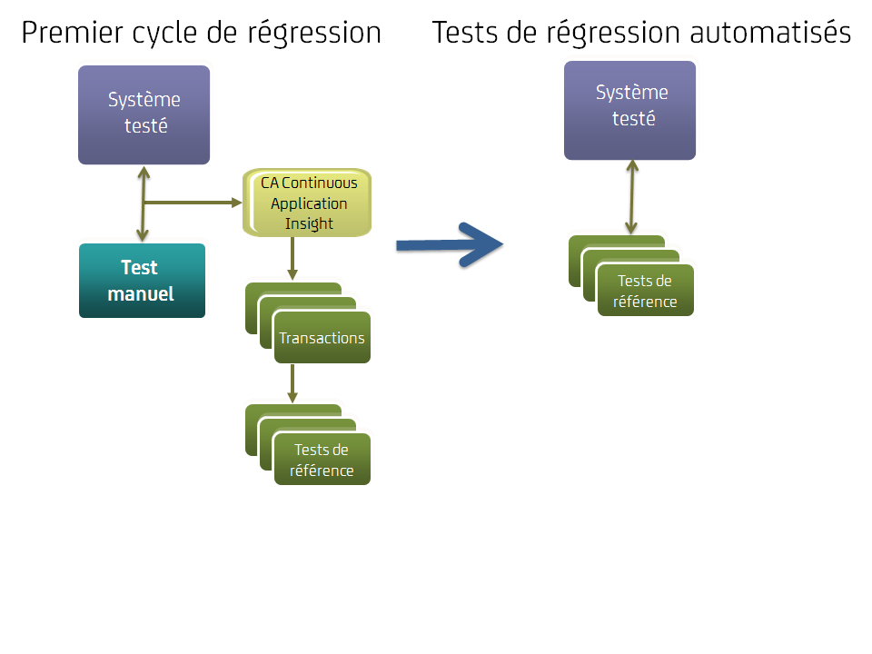

Le graphique suivant illustre une vue d'ensemble du fonctionnement de la plupart des références.
Diagramme illustrant le premier cycle de régression et des tests de régression automatisés
La partie de gauche indique le cycle de régression initial. Le test manuel est effectué sur un système. CA Continuous Application Insight capture l'activité et crée des transactions utilisées pour générer des scénarios de test de référence.
La partie de droite indique les tests de régression ultérieurs automatisés. Les scénarios de test de référence sont exécutés lorsque nécessaire au niveau du système testé.
Chaque scénario de test de référence contient des informations sur la réponse attendue du système. Lors d'un cycle de régression automatisé, le scénario de test de référence compare la réponse attendue à la réponse réelle. Si les réponses ne correspondent pas, les différences seront mises en surbrillance.
