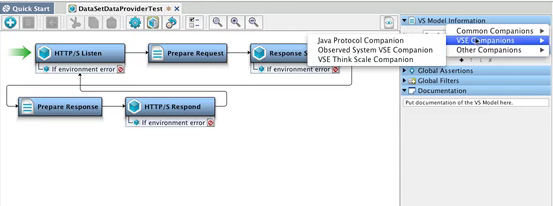

  1. Pour ajouter un compagnon, cliquez sur Ajouter (Ajouter) Icône, signe plus sous le panneau Companions (Compagnons).
  2. Sélectionnez VSE Companions, Observed System VSE Companion (Compagnon de VSE de système constaté).
    Compagnon de système constaté, ajout d'un compagnon à un scénario de test
