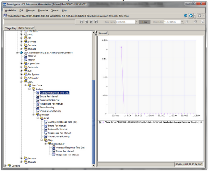

Le graphique suivant illustre des ensembles standard de mesures signalées par l'outil de suivi d'événements de test. Dans l'exemple suivant, le scénario de test simple nommé broken (rompu) a été exécuté. Ce scénario de test contient uniquement une étape de test qui contient une erreur de configuration. Cette erreur entraîne l'échec du scénario de test. Cet échec entraîne le signalement des mesures Errors Per Interval (Nombre d'erreurs par intervalle) et Failures Per Interval (Nombre d'échec par intervalle) comme indiqué.
Capture d'écran illustrant des ensembles de mesures standard signalées par l'outil de suivi des événements de test LISA

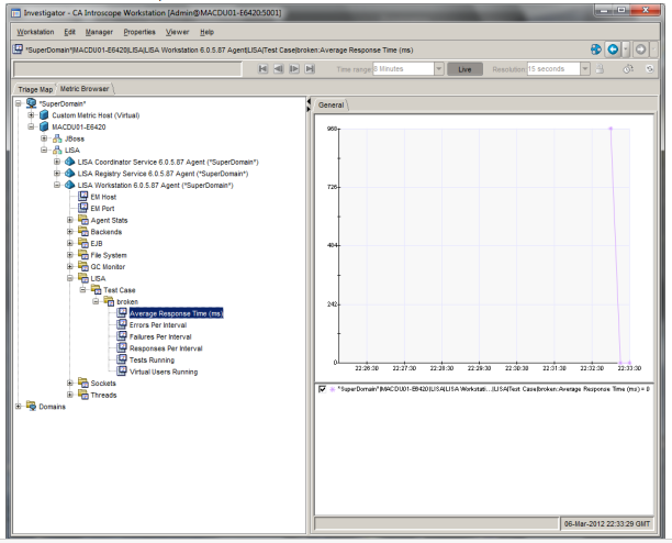

Le graphique suivant illustre le même scénario de test exécuté après le remplacement de la valeur par défaut TestCase du paramètre minMetricLevel par TestStep. Les mesures sont générées pour les niveaux de simulateur et d'étape de test.
Le scénario de test TestCase exécuté après la modification du paramètre minMetricLevel est remplacé par TestStep.
