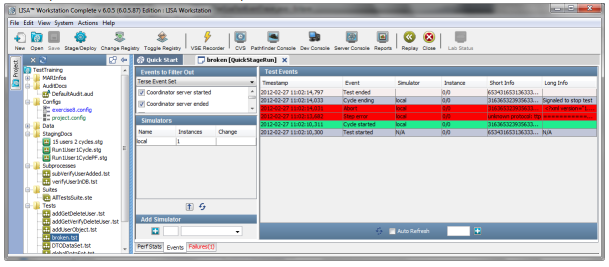

L'outil de suivi d'événements de test DevTest est un outil de suivi de méthode. En d'autres termes, cet outil contient un code inséré immédiatement avant et après un appel de méthode spécifique. L'outil de suivi d'événements de test est conçu pour instrumenter la méthode du constructeur de la classe BaseCoordinator. A l'issue de l'opération du constructeur, l'outil de suivi crée un écouteur d'événements de test et enregistre cet écouteur dans le coordinateur. L'écouteur reçoit ensuite chaque objet TestEvent (Evénements de test) des types affichés préalablement. L'écouteur extrait des informations pertinentes de ces objets (Evénements de test) et les envoie au gestionnaire d'entreprise Introscope sous forme de valeurs de mesures Introscope.
La capture d'écran de DevTest Workstation suivante illustre les événements de test générés par une exécution de scénario de test nommé broken (interrompu), qui contient une erreur. Pour connaître les mesures Introscope créées, vérifiez chaque valeur dans la colonne Event (Evénement), dans la section Mesures signalées par les outils de suivi.
