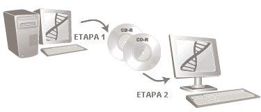

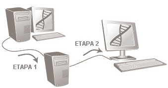

A migração adiada é um processo realizado em duas etapas. Na primeira etapa, você cria um arquivo DNA do sistema de origem (o antigo computador) e o armazena em um computador local, no servidor de rede ou de dispositivo de rede ou no servidor Web Apache. O arquivo DNA contém o DNA exclusivo do computador de cada usuário. Na segunda etapa, você aplica o arquivo DNA ao sistema de destino (o computador novo ou atualizado). Em ambientes seguros, o arquivo DNA pode ser protegido por senha.
Não é necessário salvar o DNA em uma unidade de rede; ele também pode ser salvo em mídias removíveis, como CD-ROM, DVD, unidades Zip etc.

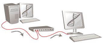

A migração em tempo real implica mover o DNA de um computador, pela rede, de um sistema de origem para um sistema de destino sem armazenamento intermediário. Em ambientes seguros, o sistema de origem pode ser protegido por senha. CA DMM suporta migrações em tempo real para os ambientes IPv4 e IPv6.
