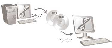

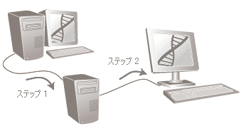

遅延マイグレーションは、2 つの手順で構成されます。 手順 1 では、ソース システム(古いコンピュータ)から DNA ファイルを作成し、ファイルをローカル コンピュータ、ネットワーク サーバ、ネットワーク アプライアンス、または Apache Web サーバに保存します。 DNA ファイルには、各ユーザの PC の DNA が格納されます。 手順 2 では、DNA ファイルをデスティネーション システム(新しいコンピュータまたはリフレッシュしたコンピュータ)に適用します。適用作業はいつでも行うことができます。 セキュリティが求められる環境では、DNA ファイルをパスワードで保護できます。
DNA はネットワーク ドライブだけでなく、CD-ROM、DVD、Zip ドライブなどのリムーバブル メディアにも保存できます。

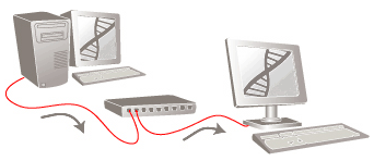

リアル タイム マイグレーションでは、中間ストレージを使用せずに、ネットワーク経由で PC の DNA をソース システムからデスティネーション システムに移動します。 セキュリティが求められる環境では、ソース システムをパスワードで保護できます。 CA DMM では、IPv4 環境と IPv6 環境の両方でリアルタイム マイグレーションがサポートされます。
