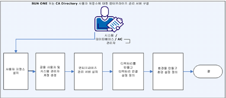

다음 다이어그램은 SUN ONE 또는 CA Directory 사용자 저장소에 대한 엔터프라이즈 관리 서버를 구성하기 위해 완료하는 단계를 설명합니다.
다음 다이어그램은 SUN ONE 및 CA Directory에 대한 엔터프라이즈 관리 서버를 구성하기 위해 완료하는 단계를 설명합니다.
다음 단계를 수행하십시오.
  1. 사용자 저장소 디렉터리를 설치합니다.
    참고: SUN ONE의 경우 SUN ONE Directory Suite와 Administration Services를 설치하는지 확인하십시오. CA Directory에 대한 자세한 내용은 CA Directory Installation Guide(CA Directory 설치 안내서)를 참조하십시오.
  2. 공용 사용자 및 시스템 관리자 계정을 만듭니다.
    환경을 만들 때 사용자 자격 증명을 지정합니다.
  3. 엔터프라이즈 관리 서버를 설치합니다.
    참고: 설치 중에 사용자 저장소를 지정하지 마십시오. 엔터프라이즈 관리 서버 설치에 대한 자세한 내용은 구현 안내서를 참조하십시오.
  4. 디렉터리를 만들고 연결 설정을 정의합니다.
  5. 환경을 만들고 환경 설정을 정의합니다.
  6. secons -s 명령을 사용하여 CA ControlMinder 서비스를 중지합니다.
  7. seosd -start 명령을 사용하여 CA ControlMinder 서비스를 시작합니다.
