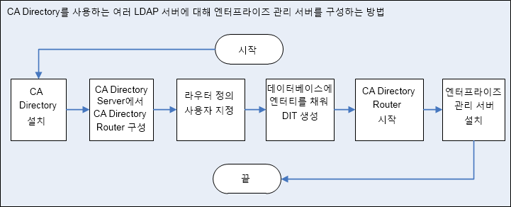

다음 다이어그램은 CA Directory를 사용하는 여러 LDAP 서버에 대해 CA ControlMinder 엔터프라이즈 관리를 구성하는 방법을 보여 줍니다.
다음 단계를 수행하여 CA Directory를 사용하는 여러 LDAP 서버에 대해 엔터프라이즈 관리 서버를 구성합니다.
- CA Directory를 설치합니다.
- CA Directory 라우터를 구성합니다.
- CA Directory 라우터 정의를 사용자 지정합니다.
- 데이터베이스에 엔터티를 채워 DIT를 만듭니다.
- CA Directory를 시작합니다.
- Active Directory를 사용자 저장소로 사용하여 엔터프라이즈 관리 서버를 설치합니다.
중요! 엔터프라이즈 관리 서버를 설치할 때 다음을 지정하십시오.
- 호스트 이름 - CA Directory 호스트 이름
- 포트 번호 - 25389
- 기본 DN - 환경에서 모든 Active Directory 서버에 공통적인 DN을 지정합니다. 해당되지 않는 경우 이 필드는 비워두십시오.
- (Linux) 검색 루트 - 환경에서 모든 Active Directory 서버에 공통적인 DN을 지정합니다. 해당되지 않는 경우 이 필드는 비워두십시오.
- 관리 계정 - Active Directory 도메인 중 하나에서 온 관리 계정입니다.
참고: CA ControlMinder 엔터프라이즈 관리에 로그인할 때는 사용하는 관리 계정이 구성원으로 등록된 도메인 이름을 지정해야 합니다.
