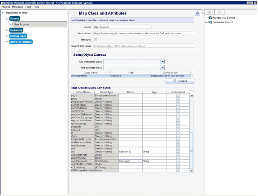

  9. 끝점 이름과 설명을 입력하고 "Classes"(클래스) 아이콘을 두 번 클릭한 다음 "User Details"(사용자 정보) 옵션을 선택합니다.
    "Map Class and Attributes"(클래스 및 특성 매핑) 창이 열립니다.
  10. "Select Object Classes"(개체 클래스 선택)에서 구조 클래스 inerOrgPerson을 추가하고 다음 특성을 매핑합니다.
