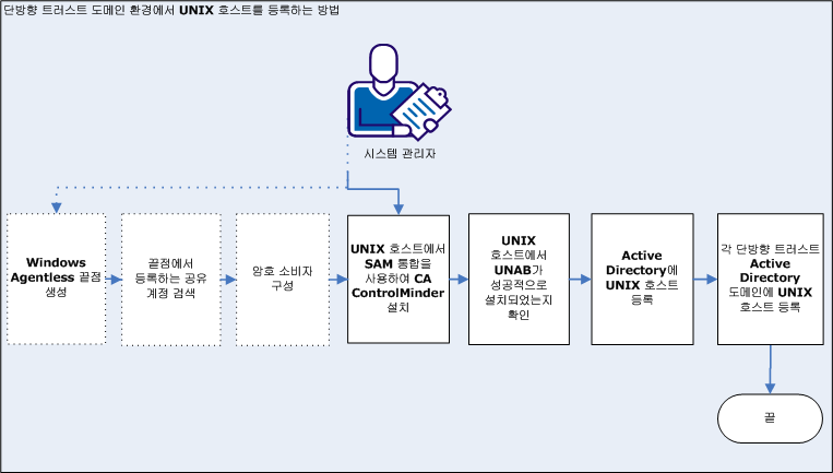

다음 다이어그램은 단방향 트러스트 도메인 환경에서 UNIX 호스트를 등록하는 방법을 설명합니다.
이 다이어그램은 단방향 트러스트 도메인 환경에서 UNIX 호스트를 등록하는 방법을 설명합니다.
참고: 점선은 선택적 단계를 나타냅니다.
