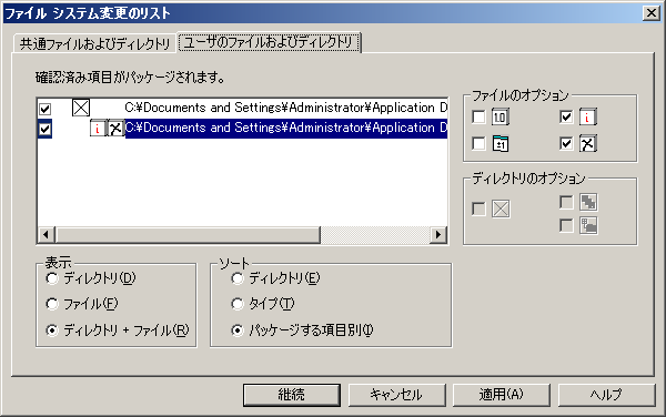

以下のスクリーンショットは、サンプルの[共通ファイルおよびディレクトリ]タブを示します。
[ファイル システムの変更のリスト]ダイアログ ボックスの[ユーザ ファイル]タブのスクリーンショット例
[ファイル システムの変更のリスト]ダイアログ ボックスの[共通ファイルおよびディレクトリ]タブの設定値は、files.sxp および dirs.sxp アーカイブ ファイル内の製品に適用されます。
