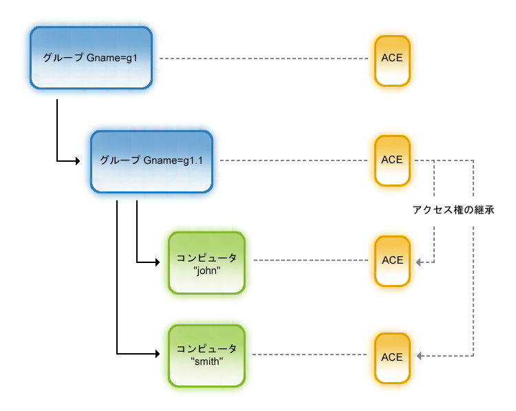

以下の図に、オブジェクトがグループのメンバであり、グループによってオブジェクトのアクセス権の継承が可能になっている場合の継承を示します。
グループ g1.1 は、 グループ g1 のサブグループです。 コンピュータ「john」および「smith」は、グループ g1.1 のメンバです。
グループ g1 ではアクセス権の継承が無効になっていますが、グループ g1.1 では有効になっています。 したがって、コンピュータ「john」および「smith」は、グループ g1.1 のアクセス権からアクセス権を継承します。
