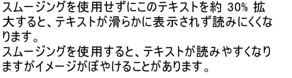

    拡大時にスムージングを使用
    記録されたイメージの拡大時に、スムージング フィルタを使用するかどうかを指定します。 [拡大時にスムージングを使用]オプションは、[アクティブ再生]および[自動調整]スクロール モードと共に使用できます。 有効にした場合は、記録の拡大時にスムージング フィルタが適用されます。 フィルタにより、記録されたイメージを拡大したときに生じる濃淡のむらが取り除かれます。 フィルタは、リプレイヤ ウィンドウ全体に合うように、リプレイヤが[自動調整]モードでイメージを拡大する場合にのみ有効となります。
    デフォルト: はい(True)
    例: 通常のイメージ サイズ
    [拡大の前に]の例
    例: イメージの拡大、スムージングなし
    [スムージングを使用しない拡大]の例
    例: スムージングを使用したイメージの拡大
    [スムージングを使用した拡大]の例

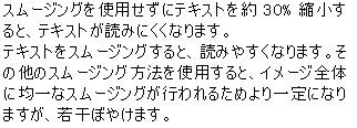

    縮小時にスムージングを使用
    記録されたイメージの縮小時に、スムージング フィルタを使用するかどうかを指定します。 [縮小時にスムージングを使用]オプションは、[自動調整]および[縮小して調整]スクロール モードと共に使用できます。 選択した場合、倍率変更処理で失われた行と列のピクセルがマージされ、記録の縮小時により正確なイメージとなります。 これにより、イメージの縮小時にテキストが非常に読みやすくなります。 フィルタは、リプレイヤ ウィンドウ全体に合うようにリプレイヤが[縮小して調整]モードまたは[自動調整]モードとなっており、イメージを縮小する場合にのみ有効となります。
    デフォルト: はい(True)
    例: 通常のイメージ サイズ
    [縮小の前に]の例
    例: イメージの縮小、スムージングなし
    [スムージングを使用しない縮小]の例
    例: スムージングを使用したイメージの縮小
    [通常のスムージングを使用した縮小]の例

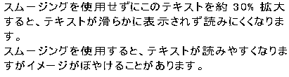

    代替スムージング方法を使用
    [代替スムージング方法を使用]オプションを、スクロール モード[自動調整]および[縮小して調整]と共に使用するかどうかを指定します。 この設定では、[縮小時にスムージングを使用]オプションによって使用されるフィルタ方法が変更されます。 True の場合、バイリニア フィルタが使用されて、サイズ変更時によりスムーズなイメージを得ることができますが、ぼやけた感じになることもよくあり、さらにデフォルトのスムージング モードよりも動作が遅くなります。
    デフォルト: いいえ(False)
    例: 通常のスムージングを使用したイメージの縮小
    例: 代替スムージングを使用したイメージの縮小
    [代替スムージングを使用した縮小]の例
